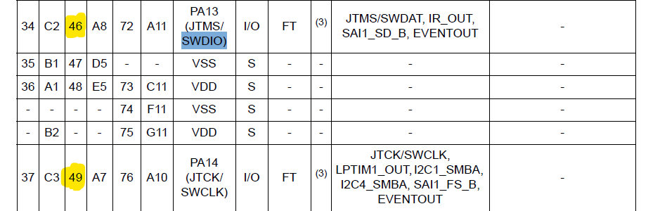

Inversion broches SWDIO & SWCLK
(Je reporte une erreur trouvée par d'autres personnes. Merci à eux)
Il y a une inversion des broches SWDIO et SWCLK sur le schéma.
En effet, selon la datasheet du stm32l451 :

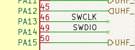

Et sur le schéma KiCad :
Donc, bien évidement, il faut inverser le brochage de la prise SWD :
